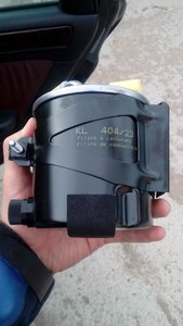

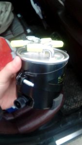

    Сегодня почувствовал пользу от установленного манометра на подаче к тнвд.
    Стал чувствовать запах дизеля в салоне. Под капотом из половины соединений к топливному фильтру сочится солярка, а на манометре аж 5,5 бар вместо установленных 1,2. Проверил регулятор давления - всё в порядке. Решил пустить обратку в обход клапана на топливном фильтре (он у меня стоит от француза Mahle KL404/23 с краником внизу для слива воды), и о чудо - всё вернулось на круги своя. То есть тот клапан-термостат заклинило, и обратке тупо некуда было деваться.

    Франция
    Странно, у меня он тоже стоит, уже поменял десяток ...таких проблем нет...:rollingeyes::shuffle:

    A6/с5 2,5 TDI AFB
    Ну, всегда существует процент брака. Хреново то, что утеплитель на капоте пропитался соляркой и воняет второй день.
