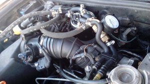

    Вот так я врезал манометр в магистраль после топливного фильтра. Можете назвать это колхозом, но всё работает. Единственное, резьбу на герметик надо сажать - сантех лента не держит солярку.

    красавчег, теперь и герметик, и куски манометра в процессе жизни пойдут напрямую в тнвд

    Простите, какие остатки манометра? Там нечему улетать) А герметик тоже с умом наносить нужно, а не ложкой с горкой.

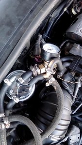

    Вообщем грушу давно выбросил, сейчас без неё, смысла в ней нет и армированный каркас внутри прозрачных трубок есть.
    Датчик давления электронный возле ТНВД, приборка выведена на панель.
    Фильтр топливный меняю по падению давления на полной мощности в среднем 15тыс

    Да нет просто удивило, сам с такого девайса начинал, замучился раз в 3 месяца менять, просто когда давление на всасе шиберного становилось больше жесткости каркаса, ее сплющивало, сигнал к смене фильтра.
    Но поскольку изделия мадэ ин раше самого Высокого качества, послал сей девайс в коробочку...
