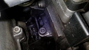

  13. Pivopotam
    Pivopotam Участник форума
    11 дек 2014
    361
    A6/с5 2,5 TDI AFB
    Вот здесь больше всего "разлито"
  14. quattrosens
    quattrosens Старожил
    21 сен 2010
    17.156
    Франция
    Промой всё кархером, просуши и посмотри откуда течёт, возможно из под крышки ТНВД
