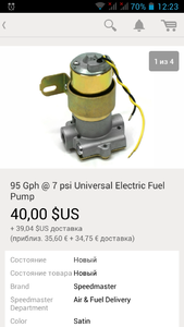

    заказал насос
    Заказал такой насос,интересно ваше мнение...
  8. Мазаи
    Мазаи Старожил
    13 окт 2013
    5.462
    A8/D2 2,5 TDI AFB
    Красивый. Жёлтенький такой. :)
  9. quattrosens
    quattrosens Старожил
    21 сен 2010
    17.156
    Франция
    Слабоватый....но лучше чем ничего...
  10. Aleks AKE
    Aleks AKE Новичок
    25 дек 2011
    33
    All 2,5TDI АКЕ МКП
    Слабоват? 95 gallons per hour(US) = 359.614 liters per hour,я думал наоборот...:shock:при давлении 7psi..
  11. quattrosens
    21 сен 2010
    17.156
    Франция
    По производительности нормально, по давлению маловато, оптимал 15-20psi
  12. UTUG
    UTUG Властелин 8-ми колец
    7 ноя 2005
    22.134
    Allroad AKE МКПП
    Какое давление он выставил на подаче ?
  13. юрий.в.
    юрий.в. Старожил
    25 сен 2010
    5.473
    A6/C5 2.5TDI AQ 99
    1,7бар
  14. sl1220
    sl1220 Старожил
    15 сен 2011
    8.254
    A6/C5 2.5 AKE 01г.
    Пользовал я такой. Кстати под заглушкой на корпусе пружинка стоит, если ее поменять на более жесткую, то давление повысится. Вообще идея этого насоса хорошая (регулятор внутри, производительность отличная), но он перегревается (через мотор соляра не прокачивается) и клинит. Я так чуть не сгорел, проводка разогрелась и оплавилась. Будь аккуратнее.
  15. quattrosens
    21 сен 2010
    17.156
    Франция
    Так может его в бак кинуть пусть в солярке охлаждается....:shock:
  16. sl1220
    sl1220 Старожил
    15 сен 2011
    8.254
    A6/C5 2.5 AKE 01г.
    Может и надо было, но уже поздно, мой погорел напрочь, осталась лишь насосная часть.
