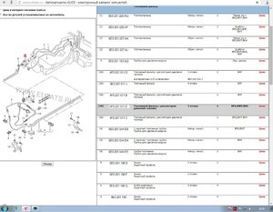

    Сегодня случайно увидел ссылку на топл. фильтр от С6 FRAM 4F0201511E, открыл его в каталоге посмотреть где он ставится а там написано что он еще и с регулятором давления!
    Никто не пробовал такой ставить?

  20. sezya
    sezya Завсегдатай
    23 май 2013
    676
    A4 2.5 TDI AKE 02г
    очень интересный фильтр, спрошу про него на СТО у ребят, что это за зверь.
