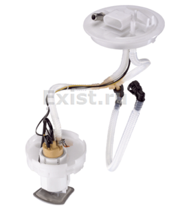

    Да я готов только чето номер не бьётся
    По Этки смотрю отличаются только стаканы а инжекционные одинаковые и распредилитель одинаковый на А и В серии, правда сам стакан на АКЕ дороже вотбы наглядно посмотреть.
    Img.png Это картинка с exist.ru насос для ВАУ для АКЕ нет. Что там за насос (инжекционный?). Интересно а как на АКЕ
