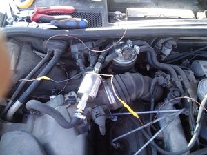

    Поставил короче E8153 Airtex. Реакции ноль. Как долго заводился так и заводится. Как тупил до 1700 так и тупит.
    Продаю насос E8153 бэу 10 мин! :)

    Не ты первый, не ты последний. :thumbup:

    E8153 Airtex хорош как тандем для БАУ, где уже подкачка есть до 0.5бара..для АКЕ он слаб !

    От чего ж ты это раньше не сказал?
  18. quattrosens
    quattrosens Старожил
    21 сен 2010
    17.156
    Франция
    А ты всё прочитал что я пишу уже как 2 года или мне в личку вопрос задал ???
    Уже наверне МИЛИОН раз написал :ded:
    ИДЕАЛЬНЫЙ ТОПЛИВНЫЙ НАСОС ДОЛЖЕН БЫТЬ на 1.5-1.7бара , желательно с регулятором
