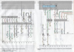

    Кинь адрес почты, я закину тебе всю схему по мотору АКЕ на твой год, укажи что за авто (моно, кватра, олрауд и т.п.)

    кружками обвёл
  3. valik79
    valik79 Участник форума
    3 мар 2011
    170
    a6/c5 2,5tdi AKE02
    вот на схеме а2 соединение 15 в электро проводке панели приборов

    Проводку позвонил. До 80 контакта. Она цела. Спосибо за схемы. Буду думать что делать дальше. У кого есть мысли?
