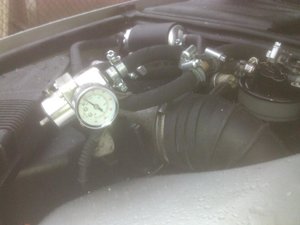

    Нет. Номера не знаю. Подбирал по размерам, лучше даже потолще взять, в разумных пределах конечно. Если все-таки решишь клапан менять, то не торопись покупать от АКЕ. Ежели насос ставить будешь, то по идеи надо ставить термостат от BAU, он несколько иначе выполнен. АКЕ-шный до 15 гр. не продувается в обратку, а BAU-шный имеет дроссель и дуется.
    Но я езжу на старом от АКЕ и проблем нет, хотя и от BAU лежит.

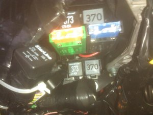

    Ребят, нужен совет, один плюс, силовой, питаем к 370 (но какому: ближнему или дальнему или нет значения? ) и где взять управляющий плюс? 53 же у меня нет
  6. proxy
    proxy Живу я здесь
    25 авг 2013
    4.135
    С тестером в зубах перепробывал почти все контакты. Подключился к 58му 370го, надеюсь нечего не перегреется. Получилось очень даже ничего:rock:

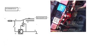

    подсажите уважаемые а как можно подключить на временном реле как на картинке чтобы он работал правильно (при вкл зажигания через вр. реле а при пуске двигателя постоянно).
      75,3 КБ
      93
  14. SergV
    SergV Старожил
    20 янв 2008
    10.311
    Audi Q7/4L/BUG/JXX
    Объясни зачем ты нагородил?
    Ведь у тебя итак насос в баке качает напрямую в ТНВД.
    А если штатный насос не качает, то лезь в ЕЦУ двигателя и меняй реле, которое у тебя сгнило....
