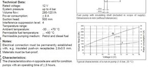

  16. quattrosens
    quattrosens Старожил
    21 сен 2010
    17.156
    Франция
    +1
    Pierburg 7.22782.50.0
    • pg_pi_0016_en_web.pdf
      26,5 КБ
      186
      69,8 КБ
      230

    ИМХО: НАСОС Pierburg 7.22782.50.0 НЕ ПОЙДЁТ! ОЧЕНЬ МОЩНЫЙ!
