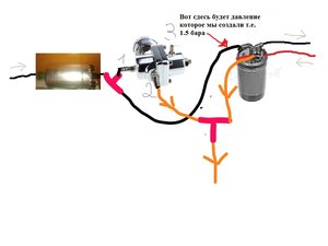

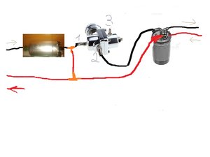

    Подведем итог правильная схема вот эта:
    И давление перед регулятором равно давлению на входе в фильтр т.е. 1.5 бара?

    А остальные 1.5 уйдут прямиком в обратку, если сделать вот так. Регулятором мы выставили 1.5 бара и все, и ТНВД у нас получает свои 1.5 бара.

    Ошибка. Ты объдинил обратку и подачу. Это равносильно, если бы ты подключеную лампочку закоротил. Ну посмотри по внимательнее. Регулятор, фильтр и тнвд - это лампочка. Подача от насоса - "+", обратка в бак - "-". Сам насос аккумулятор. Будет лампочка гореть? Зачем соляра от насоса потечет через регулятор, там тяжело, там пружина. А в обратке нет ничего, спокойно в бак сливается. Где легче, туда и потечет.
    Денис 071 нравится это.

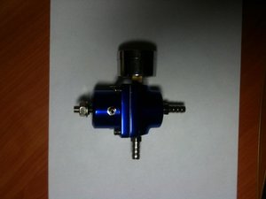

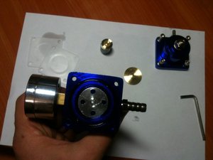

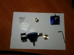

    Купил и естественно установил регулятор с насосом Бош. Вот этот самый регулятор, проработал у меня полтора дня и в один прекрасный момент перестал пропускать через себя топливо. Может кто сталкивался с подобной проблемой? Может замерз хрен его знает.
      40,7 КБ
      96
      45,1 КБ
      94
      53,1 КБ
      92
  12. quattrosens
    quattrosens Старожил
    21 сен 2010
    17.156
    Франция
    Что-то с клапаном открытия, видимо зависает, либо насос не даёт требуемого давления, подключи его к воздушному шинному насосу и создай давление, давление пропустит, всё с ним в порядке, проблема с насосом
