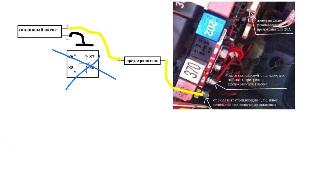

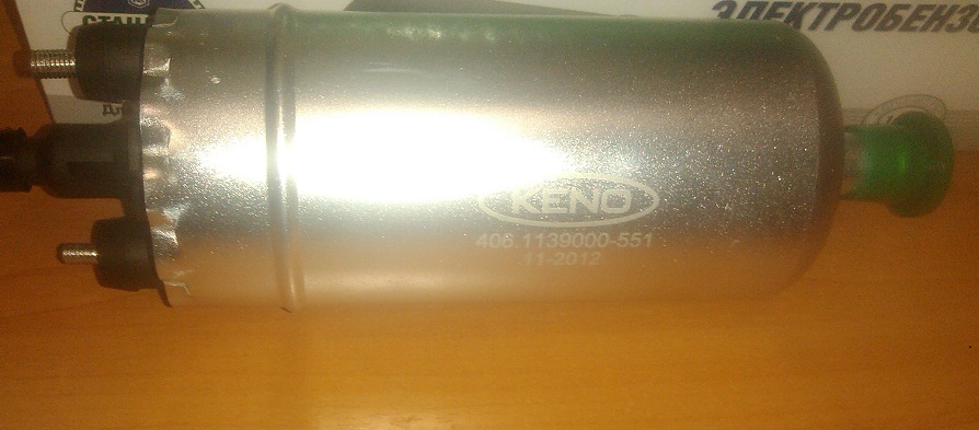

    Подскажите как правильно запиать дополнительный насос, чтобы он работал только при включенном зажигании.
    Имеется Реле от стартера, предохранитель и сам насос.
    Просто я сам никак не могу догнать как это все правильно подключить :shock:
      41,9 КБ

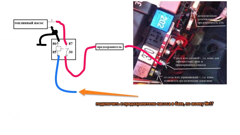

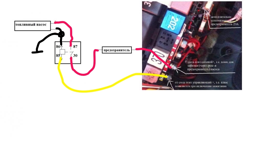

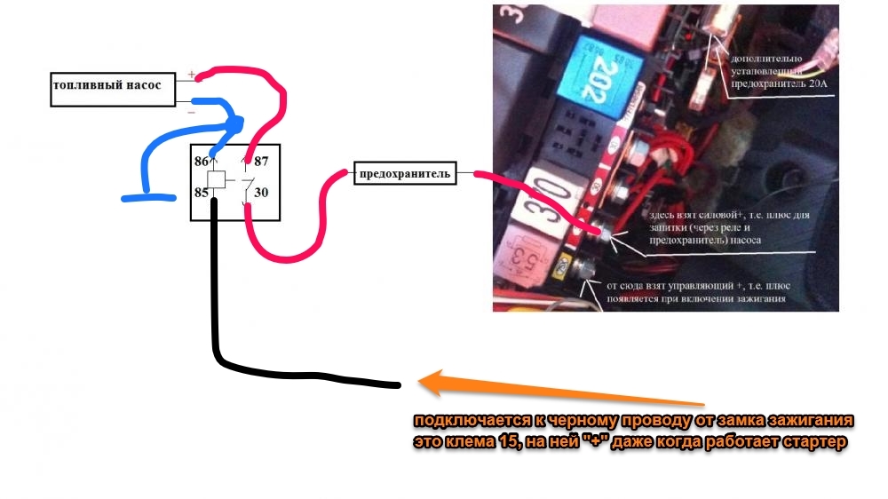

    Вариантов множество. Вот некоторые:
    или
    или
    Вообще было в темах, как подключать, в том числе и нечто похожее на интеллектуальное вкл.-выкл. с помощью не сложных схемок. Я себе делал, чтоб насос вкл. при вкл. зажигания и если двигатель не запускается дольше 20-30 сек., то выключался (это на случай, когда надо чтоб зажигание было вкл., но мотор не работал).
    Кроме того, доп. насос выкл. вместе с насосом в баке, это на случай, когда топливо заканчивается и ЭБУ выключает подачу. Тогда подключить можно так:
    Выбирай на вкус. Можно и еще придумать.

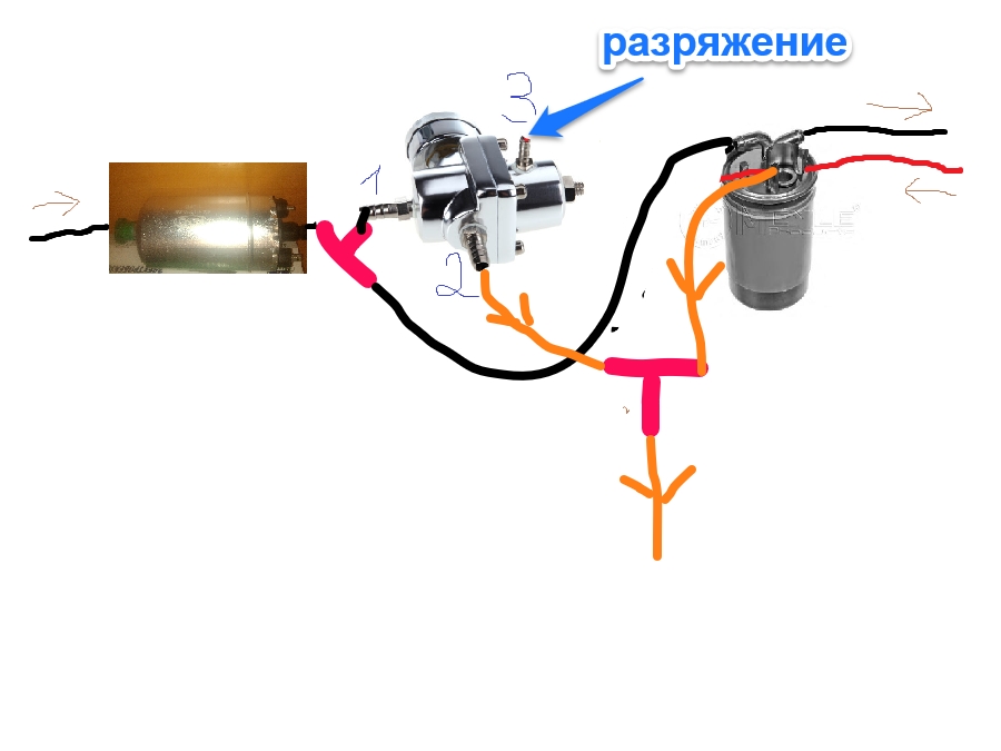

    Я ничего не напутал?

    вакуумом

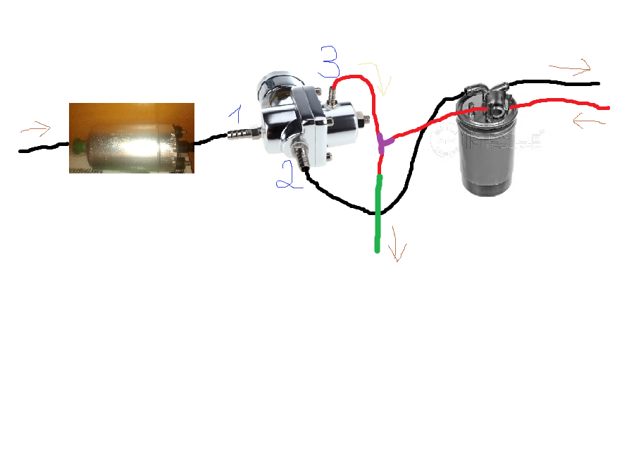

    Я такой регулятор не подключал (здесь конструкцию знать надо). Мне показалось, что штуцер №3 для вакуума (больше разряжение больше откроется). Но тогда подключение другое:
    Может я ошибаюсь, то объясни.

    Я сам не знаю, регулятор только сегодня отправили в путь, поэтому хочу все заранее узнать. Я так понял такой регулятор Юра ставил, может подскажет как правильно устанавливать:)

    Хорошо бы. А то есть возможность подобный приобрести, но не знаючи можно и ненужное взять.

    Точно так.

    Т.е. схема подключения показанная proxy в сообщении 2467 верная, регулировка только винтом (ни кокого вакуума) - правильно?

    Я вакуум не подключал.

    1. Так у Вас задействованы 1,2 и 3?
    2. Так же как и на моей схеме?

    Только 1 и 2!

    Присоединяюсь к вопросу. юрий.в., уточни пожалуста устройство, а то не очень понятно.
    Я так понимаю, что если штуцер №3 под вакуум, то подключать надо по схеме в моем сообщении.

    А вот я конкретно торможу. Так надо как у меня только без 3? Или как у тебя????

    3 номер это вакуум!

    Подключай как у меня. Вакуум не подключаем (нет у нас для него управления). Настраиваем только винтом (на нем контргайка).
