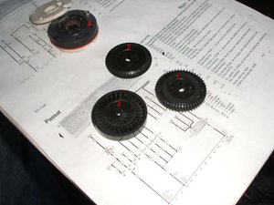

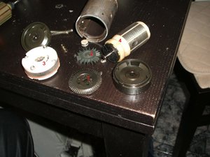

    Разобрал сегодня свой старый перекачивающий насос , который стоял до прошлого года у меня в баке . И наполнял стакан.
    Когда началась тема о переделке , перекачивающего в подкачивающий .
    Задумал тоже переделать мой перекачивающий в подкачивающий.
    Но в скором времени мне попался БУ насос от БАУ . Я вытянул мой насос и поставил от БАУ . Так катаюсь почти год . И вот решил изучить устройство моего старого насоса.
    Все уже знают что наши перекачивающие не имеют обратного клапана , но не тут то было , он есть но был забит останками чего-то и потому продувался в обе стороны. Как выяснилось это останки лопастей насоса под номером 1 , они почти все отсутствуют , они мне кажется очень тоненький пластик , там видно немного на фото .Они с обеих сторон почти спилены , там нету лопастей чтобы закачивать топливо , их не осталось ни одной целой . А то что осталось я думаю что не могло качать.
    Тогда пришёл вопрос , как этот насос , при низком уровне топлива в баке , мог заполнять стакан если у него все лопасти снесло. Когда разбирал систему в баке то сеточка была чистая.
    А сейчас , пусть подумают те кто переделывал свой перекачивающий насос в подкачивающий. И те кто видел что их перекачивающий продувается в обе стороны . Ведь если лопасти сбиты то как он сможет наполнить стакан при работающем моторе .
    На фото под номерами 2 и 3 ,это вытянул из насоса от бензинки ,там сначала стоит номер 2 который захватывает топливо , а потом стоит номер 3 , который создаёт давление . У номера 3 система что-то на подобие масляного насоса (нагнетать ). Но на якоре у бензинки очень большая выработка от щёток .

    Для наглядности сегодня разобрал насосы от АКЕ и БАУ.
    Как видно на фото , ротор под номером 2 , имеет все лопасти сбитые , это то что было у меня в баке на моторе АФБ.
    Под номером 1 , это тот что стоит в насосе от АКЕ. Видно что он одинаковый с АФБ.
    Под номером 3 , это тот что стоит в насосе от БАУ . У него даже лопасти имеют форму чтобы делать давление топлива . И по окружности есть кольцо , которое держит лопасти
    Внутренности у них почти одинаковые , якоря похожие ,только от АКЕ и БАУ имеют клапан сброса давления.

    под номерами 1,2 крыльчатки напорных насосов небольшой производительности
    3 - крыльчатка для насосов небольшого давления ,но большой производительности.
    ребра крыльчатки режет при попадании инородных частиц (мусор в баке)

    Возможно и мусор, но сетка насоса была чиста.
    И где остальные лопасти , если в насосе нашел только штук 8 ?
