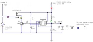

    #2278 sl1220, 17 янв 2013
    На счет шины Х. На 80ке так и было, крутишь старсером Х-выкл. А вчера смотрел схему на наши авто и х.з. (каким местом смотрел) но вроде реле Х шины запитано от клемы 15, а значит работает и когда стартер крутишь. Надо уточнить.
    Вот, как и обещал схемка управления насосом. Я не профессионал в этом, поэтому если что не так поправьте.
    Транзистор Т1 выбирается по току реле включения насоса (кто какое выберет) у меня стоит КТ819Г. Т2 любой маломощьный подойдет (как мне кажется), диоды - пох. какие. Сам таймер КР1006. Цепочка с Т2 в реальной жизни необкатана, а все остальное работало у меня на 80ке лет 5, задержка выключения салонного света.
    Диаграммы А и В заданы произвольно. Т.е. Включаем зажигание (А) и через 20 сек. включаем стартер (В). Остальные диаграмы - реакция схемы на А и В.
    Клему х1 можно подключить к сигнальной лампе зарядки аккумы или еще куда на ваш выбор, по этой цепочке происходит вторичное включение насоса. Запитку основного реле я взял с клемы Х, можно с 30 шины.
    Кстати, откуда такие токи на нососе. У меня 2,5 - 5 А. Правда мерил еще год назад, надо еще посмотреть.

    Токи насоса действительно невысокие, но вроде как релюхи не шибко качественные, контакты слабые, вот и греются изрядно. Дима говорил, на старых аудюхах качественные релюхи были, серебра на них не жалели. До сих пор на разборках такие скупает.

    Забыл. В данной схеме кондер С2 и резистор 300к задают время отключения насоса если не заводить (7.5 сек.). Можно увеличить или уменьшить, как кто хочет.
