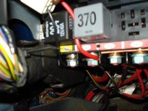

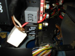

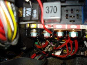

    :):hi: Ок!!)) а вы всё так и возите насос в багажнике???))) завёл кабель в салон! где-то описанно.. через наше сокровище))) мозги!!! откручивал 5 болтов последний самый вредный, его потом не вкручивал! провод взял 2,5 квадрата, двухжильный(по незнанке можно одну) т.к провод проходит мимо акума "-" от него оголил жилу "-" (не разрезая, облудил или как это правильно называется,тут спасибо Максу_Р))) и на клему, в салоне тоже "-".
    взял реле у вас на маршале, от наших со штекером на 50А, и всё подключил через реле так: "+" с внеш.насос к реле 87
    "+" реле 30 к соседнему винту красном
    85 реле на землю (кузов), тут то мой лишний минус и пригодился)))
    86 реле к жёлтому винту
    (тут Спасибо Дмитрию, я ему два дня мозг выносил!!!!))))
    вроде всё описал:shock: единственное забыл!!!!! и не успел доделать!!!! нужно ещё предохранитель врезать в "+" на 20 А!!! блин точно:shock: :)
    да и ещё не посмотрел греется у меня реле или нет:shock:, у некоторых грелась...
