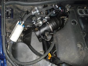

    Мужики, где-то уже писали, но я запарился:(, подключил доп.насос, поменял топл.фильтр, насос всё успешно прокачал, но завоздушился, и соляра больше не поступала, тоесть в стакане её больше не было.... от сюда подозрение на неработающий насос в баке??? (скорее всего с проводкой намудрил) .... залил 25л соляры, соот. всё пошло, так как стакан заполнился самотёком! какие соображения? объясните дураку:flirty:
    реле взял как здесь...http://www.audi-club.ru/forum/showpost.php?p=7083249&postcount=2057
    и при повороте ключа он вкл. и работает, пока не выкл. зажигание....

    ну теперь и я могу похвастаться маленьким отчётиком:cool:!!!!!!))))
    Спасибо всем кто помогал, особенно Максу(max_r) и Диме(quattrosens):thumbup:
    насос установил, теперь с лёгкостью могу оставить машинку кузовщику, на лечение ран и ссадин!!)))
    Сегодня заводил в гараже, завелась с оборота 4ого, думаю давление чуть убавить, возможно из-за этого!!!!
