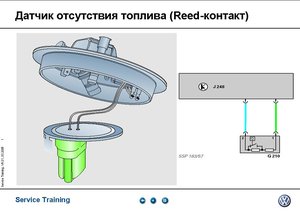

    насос поставил рабочий проверял перед установкой, но замена не чего не помогла постоянно моргают свечи накала, не зависимо сколько в баке топливо!!!
    Куда лезть, где капать????
    01441 - Датчик низкого уровня топлива-G210
    27-10 - недостоверный сигнал - Непостоянно
    01442 - Сбой вследствие нехватки топлива
    35-10 - - - Непостоянно
  5. quattrosens
    quattrosens Старожил
    21 сен 2010
    17.156
    Франция
    Звони тестером датчик мин. топлива, проблема в нем, насос здесь не причём

    Там всего 3 датчика уровня топлива с изменяемым сопротивлением соединённых последовательно:
    Датчик 1 в правом лючке (стоит в этой колбе где и подкачивающий) пустой 10 ом, полный 70 ом
    Датчик 2 в левом лючке пустой 20 ом, полный 108,5 ом
    Датчик 3 в левом лючке пустой 30 ом, полный 91,5 ом

    quattrosens, я совсем забыл написать у меня А8 D2 Q 2.5 TDI 2002 года! у меня всё также как и в А6 С5???
    огромное спасибо тебя за отклик!
    С уважением, Артём!

    Там всего 3 датчика уровня топлива с изменяемым сопротивлением :
    вытащив 2 датчик наружу:
    крайнее верхнее его положение 4.4 ом, крайнее нижнее 125 ом
    Датчик 2 G169 в левом лючке крайнее верхнее его положение 5.8 ом, крайнее нижнее 45 ом
    Датчик3 нехватки топлива G210 в колбе насоса маленкий 2-полый разьём!
    Достаточно топлива 430 ом, не достаточно 100 ом

    проблему свою победил. Всё было дело в Датчике нехватки топлива G210 . Взял такой же датчик с А6 С5 Q 2000 года АКЕ и поставил его на А8 D2 Q 2002 года AKE сопротивление у них одинаковое. Спасибо огромное, quattrosens.
