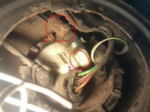

    Полез сегодня в бак переделывать насос, обнаружилась такая хрень: на фотке под цифрой №1- трещина на пластике трубки подачи; №2-ржавая, по-моему достаточно сильно, обвальцовка шланга - боюсь пошевелишь и отвалится.
    Вопрос, кто сталкивался - что делать? Я думаю пластик можно заклеить.А вот трубку оригинальную покупать, или можно просто топливный шланг пустить?

    Клеть там нечего, менять надо пластик, если собираешься переделывать насос в подкачивающий тем более!
    Насчёт завальцовки не парся, обмажь её маслом что-бы дальше не ржавела....

    Так отдельно пластик хрен найдёшь, да и я так понимаю там трубка металлическая идёт внутри пластика - или не так?

    Возможно, не скажу, снимай смотри что-как!

    да, пох.р этот пластик.
    Я смотрю это болезнь А6, все в ржавчине, цинка по кругу х...н нарисуешь, на трубку забей. Новая не дешевая.

    Понятно, ну раз не страшно, буду колупать...
