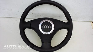

    Не, однопоршневые.Родные так сказать на мой корч.
    Блин руль оттакой еще был,но на него я не успел:cry:
