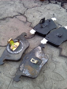

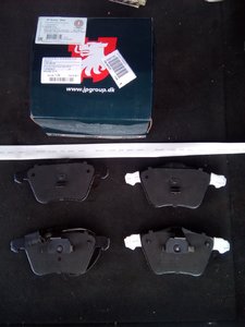

    Бонусом в коллективную копилку так сказать (на авторство не претендую), если гремят колодки на Ауди (болезнь) не надо покупать направляйки от АТЕ и т.д ., достаточно купить качественные колодки+термоусадочную трубку:
    Весь кит набор на фото
    На фото колодки слева которым, 2 месяца (блестит значит гремит).

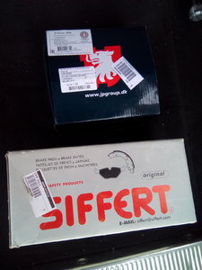

    SIFFERT и похожие брать не рекомендую.
    JPGROUP рекомендую.
    да будет тишина.
