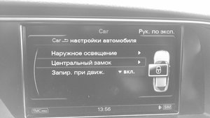

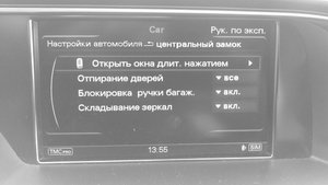

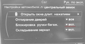

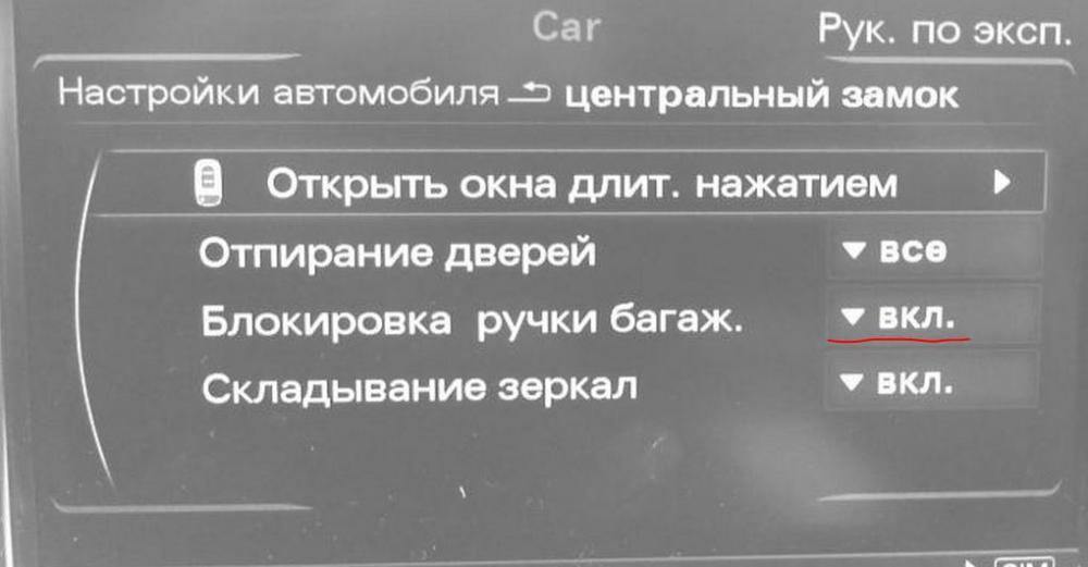

    Ребят, кузов седан А4 новая, как открыть багажник с кнопки на нем?
    С брелка открывается, с кнопки в салоне открывается.
    А вот с кнопки на багажнике не открывается...
    снимал с блокировки все двери, и с брелка и с кнопки на двери... все равно не открывается багажник...
  10. D.T.
    D.T. Старожил
    8 дек 2013
    6.409
    Volvo
    Зайдите в настройки авто -> в CAR и посмотрите, что там установлено для Центрального Замка.
  11. Stirlitz
    Stirlitz Живу я здесь
    3 июл 2013
    2.678
    Германия
    A4allroadTDI_177PS
    Вообще не открывается?
    Уменя не открывается если ключ в салоне. Надо стоять с ключём возле багажника тогда открывается кнопкой багажника.

    Как ни странно у меня тоже не открывается. Хотя в меню Car поставил, чтобы багажник открывался.
    Грешу на сигналку. )

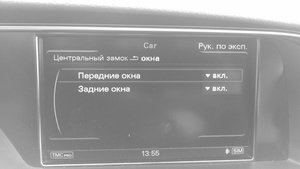

    Уменя вот такие настройки. Шнурком не лазил, пока не имею. Машина после официалов следовательно там тоже ни чего лишнего не включено и не выключено.

    Как я понимаю нельзя открывать снаружи если ключ внутри машины. Чтоб на перекреске ни кто туда не залез. Но я подругому не проверял если надо проверю завтра. Меня так устраивает если надо изнутри открою и закрою-багажник с электроприводом.
