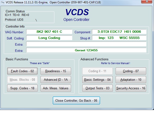

    Основное окно программы, блоки, пояснения. (Пункты 00.01 - 00.04)
    00.01 Что такое "длинное кодирование"
    00.02 Что такое "адаптация"
    00.03 Как проводить некоторые адаптации или кодировки. Пошаговый пример кодирования функции 09.10
    00.04 Как сохранить карту каналов адаптации и кодировку определенного блока
    00.01
    Длинное кодирование, находится в функциях кодирования блока:

    200.05
    Кодирование и адаптация при установке круиз-контроля. (на FL работает!)
    Для активации круиз-контроля требуется определенная последовательность:
    1. Двигатель НЕ заводить - только включить зажигание. (для FL рекомендуется отключить старт-стоп, если он есть).
    2. Активировать круиз-контроль в следующих блоках:
    [01 - Двигатель]
    [Кодирование - 07] -> [длинное кодирование] -> Byte 6 Bit 0 -> Изменить 0 на 1
    Внимание! Для FL кодировка другая:
    [Кодирование - 07] -> [длинное кодирование] -> Byte 5 Bit 5 -> Изменить 0 на 1
    (если меняем значение Binary вручную, не забываем сначала перескочить на соседний Байт, затем вернуться обратно и уже потом выходить из длинного кодирования и сохранять новое значение)
    [16 - Руль] (для FL то же самое)
    [Кодирование - 07] -> [длинное кодирование] -> Byte 2 Bit 2 -> Изменить 0 на 1
    3. Стереть все ошибки в блоках (возможны ошибки в блоках 01, 03 и 16)
    Может потребоваться установка базовых настроек для датчика положения руля:
    [16 - Руль]
    [Логин II - 16] код 40168
    [Базовые установки 04]
    Канал 001 - и нажать пуск.
    В ниспадающем меню можно выбрать другой канал, который позволит проверить, всё ли получилось.
    Подробности тут.

    Раз тут собрались гуру VCDS рискну задать 2 мучающих меня вопроса. :chainik: Буду рад не только ответу, но и направлению поиска. :shuffle:
    1) Возможно ли перешить бортовой компьютер на другой диаметр колёс? Ради комфорта хочу поставить колёса 225/55R17 (штатные для A4 Allroad) на B8. По шинному калькулятору http://www.auto-legion.ru/t_calc.html разница по внешнему диаметру между штатными 225/55R16 и 225/55R17 составляет 25 мм, не хотелось бы получить неверные показания всех приборов, зависящих от размера колёс - спидометр, одометр, расчёт расхода топлива.
    2) Какой пароль для блока двигателя, если у меня EDC-17? Хотел зайти в кнопку "08 груповые измерения", но она неактивная (очевидно, пока не введёшь пароль). Вот картинка - http://www.audi-club.ru/forum/attachment.php?attachmentid=315632&d=1361613937

    Нет у тебя групп, а есть каналы жми кнопку http://www.ross-tech.com/vcds/tour/adv-meas-blocks.html
