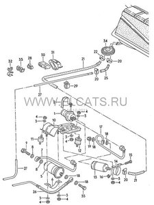

    Парни, помогите, сил больше нет! отдал уже 14к диагностам мех инжектора (к джет) - ничего толком не сказали и не сделали...я сам заметил при диагностике что падает давление в системе через пару минут после заглушки мотора. Следовательно я так думаю - пипец обратному клапану. Но фишка в том што я незнаю где стоит этот обратный клапан и какому из них пипец. Одни говорят что пипец обратному клапану в дозаторе, другие пипец обратному клапану в бензонасосе. Подскажите плиз, или покажите на фото (желательно реальной) как выглядят эти две фигнёвины и реально ли их отремонтировать без покупки всей детали

    14к это много... обр. клапан в насос ввёрнут, (в дозаторе его нет) с той стороны где контакты. Ключи на 19 и 17. Новый стоит у нас 1к5 примерно.(смотря ещё насос какой) Выкрути его и посмотри, там в качестве механизма запора пружина и шарик. У кореша почистили неделю назад, вроде держит. Попробуй и отпишись.

    обратный клапан стоит на бензонасосе или отдельно? - у меня под правым задним колесом 3 фигни - один бензонасос (к которому контакты идут) а две остальные я хз што...как понять вапще што из них што??

    13 это насос. с его обратной стороны вкручен обр. кл. На него накручена трубка 17. 1- гаситель(аккумулятор давления) 5-фильтр

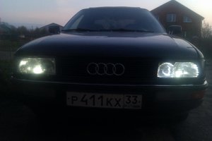

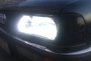

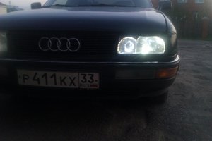

    всем привет,принимайте в свои ряды.ауди 90,ps,к-джет,89 год. г.Владимир.купил машину 3 месяца назад,доволен очень,есть проблемки конечно:трудный запуск,приходится крутить стартер секунд по пять,отремонтировал руд,дал бог прямые руки) вот сегодня сделал себе красивые фары своими руками,правда пока только одну успел,получилось супер,цена вопроса 400 рублей

  16. RazzoR
    RazzoR Живу я здесь
    1 янв 2003
    3.736
    A80QB4,A4TQB6,OACB
    это убогий колхоз, а не красивые фары :)

  18. dj-dash
    dj-dash Новичок
    30 сен 2011
    79
    Audi 90,2.0
    из инструментов:руки,балончик черной краски,белая светодиодная лента 1,5 метра,снимаешь фару,стекло с фары,вокруг отражателя есть рамка отражатель,отщелкиваешь её,красишь черным,пока сохнет по контуру вокруг ламп клеишь ленту диодную ребром клеем секунда,этот клей плавит силикон которым покрыта диодная лента,получается что лента клеится к отражателю на этот самый силикон.между двумя лампами если фары стоят от 90-ой,образуется маленький треугольник,его тоже аккуратно надо покрасить.ждешь пока высохнет.ленту подсоединяешь к лампе габаритов заведя провод внизу отражателя.красишь стекло изнутри по краю где МЕЛКИЕ полоски,заклеив малярным скотчем то что красить не надо.собираешь все на место.я перед покраской внешний рассеиватель очистил ацетоном от хрома,так краска лучше ложится,не стекает.радуешься.те,кто это колхозом называют либо не представляют что получилось,либо богаты и не жалко 10 тысяч на подобное,либо владельцы ауди 80,там один общий отражатель и что то подобное там не сделаешь.
    1 человеку нравится это.
