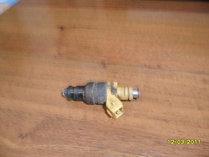

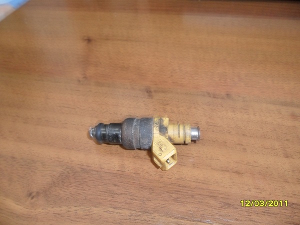

    Вот такие ?

  13. серый audi200
    серый audi200 Новичок
    3 фев 2010
    54
    audi 200\KG 2.2T 9
    #13 серый audi200, 12 мар 2011
    Re: Январь на Ауди
    такие не подойдут у них два сопла, они на 16 клапанной газели стоят. у них распыл на две стороны идет, есть такие по виду не помню как называются номер на них 6393 там 4 сопла и распыл ровно идет как на 107 бош.
  14. Serg44
    Serg44 Участник форума
    11 янв 2011
    263
    Ауди А6 2,8 ААН
    Re: Январь на Ауди
    Так 107 форсы тоже на газели стоят 16 клапанной .
  15. серый audi200
    3 фев 2010
    54
    audi 200\KG 2.2T 9
    Re: Январь на Ауди
    вот 107 подойдут там тоже 4 сопла,просто после замены родных форсунок в головке канал остается глубокий а те желтые они реально льют в форме веника.

    Значит будем 107 ставить:nod:
