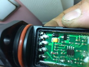

    а 5-й в углу не считается?

    незнаю как на фото видно,но 5й контакт не где не припаян

    на ффото отчетливо видна пайка в правом верхнем углу и уходящая дорожка. разве там нет контакта? сомневаешься - прозвони тестером

    про пайку утверждать не буду, но там видно пятно контакта и поэтому я на это обратил внимание.
    и дорожка идет по краю, а потом под резистором диодом.

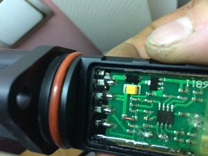

    вот с другого ракурса,тут явно видно что нет ни где контакта с 1 по счету

    ну нет и нет.
    проблема же не из-за этого?

    ну просто интересно,на фишке 5 контактов и на воздухомере 5 контактов, но под номером 1 не где не припаян,может из за него все проблемы и есть,жаль что второй отдал,так бы на нем посмотрел бы
