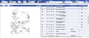

    http://audi-club.md/etka-online
    Можно здесь и по vin и по году выпуска. Номер не забивается, в программе зашита калибровка, которую можно подставить почти под любой расходомеры.

    а как узнать номер который забит в мозгах?как знать какой ставить?может из за этого расход топливо такой большой что маф не с таким номером стоит?
    http://www.rezervesdalas24.lv/johns-2084451.html
    подойдет?
  19. ser_gr72
    ser_gr72 Заблокирован
    23 окт 2006
    27.990
    что мешает поставить ETKA?
    на AFB ставился один MAF (x не в счет - это восстановленный)
