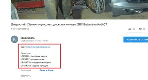

    а какие именно диски поставил и сколько проехал?
  5. KEO
    KEO Старожил
    21 окт 2015
    5.510
    Коми респ.
    Q7 3.0 TDI (BUG)
    Проехал 40 ткм. Диски указаны на ютубе внизу в комментариях. :)

    просмотрел- не увидел:shock:

  8. Voron69
    Voron69 Участник форума
    25 сен 2017
    113
    Ставропольский край
    Q7 4.2tdi 2008
    спасибо))))))):hello:
