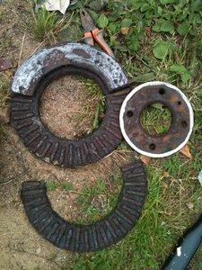

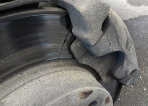

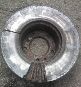

    Фото,так,для наглядности,для любителей "подружить"токарный станок и диск которому место на свалке....критический износ диска 2мм...1мм на сторону.

    Ну а как ты определил, что моему диску место на свалке ? Из-за наличия небольшого буртика ? :)
    Все диски (если токарный станок НОРМАЛЬНЫЙ) отлично протачиваются. Другое дело, что нет смысла протачивать диски, которые "повело". Вот тут да, я соглашусь - такие диски сразу в мусорку.
    Я, когда в первый раз покупал диски EBC на XC90, то передний правый у меня "повело". Меня предупредил один знакомый, что "бесполезно такой диск точить, опять поведет". Ну я решил попробовать. Проточили, всё стало супер. Но буквально на полгода. Через полгода опять повело этот же диск. Пришлось заказать новый набор на перед.
    А если речь идет об стачивании буртика или устранение "волнистости" на поверхности диска (которая образовалась из-за попаданий песка и камней под колодку) - всё нормально протачивается. :) А эти "страшные" обломки дисков на приведённых тобой фотографиях, Андрей, не иначе как наследие дерьмового материала, из которого был выточен этот диск. :) Или токарь криворукий попался.
