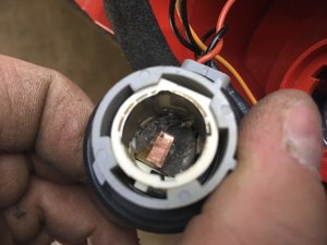

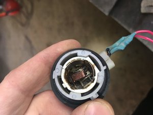

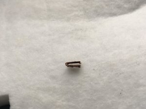

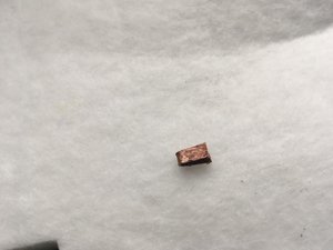

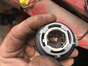

  17. KEO
    KEO Старожил
    21 окт 2015
    5.510
    Коми респ.
    Q7 3.0 TDI (BUG)
    С тех пор как я доработал цоколи лампочек (более 3-х лет назад), я с поменял только 1 или 2 лампочки. И то потому, что ранее подгорели язычки. То есть: результат очень хороший, но эти подгоревшие язычки цоколей мне давно уже покоя не давали. Пробовал я напаять сверху медные пластины. Не получалось.
    Вот, решил сегодня попробовать другой способ. Сделать из медной пластинки вот такую микроскобу.
    На фото она с заусенцами. Я её потом надфилем облагородил. Вставил в цоколь и крепко-крепко обжал вокруг подгоревшего язычка.
    Там на дне идут контакты "минуса". Чтобы язычок не коснулся его (когда будет загибаться при вставке лампочки) - на дно я постелил кружок из паронита толщиной 2 мм. Паронит - потому что изолятор и не горит.
    Попробовал я сверху приложить паяльник и припаять медную пластину к язычку - не получилось. Только измазал припоем пластину. То есть: к пластине припой прилип, а к язычку не хотел. В итоге вытащил пластину, почистил от припоя и заново установил, как следует обжав.
    В итоге вот что получилось:
    Проделал всё тоже самое на остальные 3-х патронах (это "стоповые" фонари, всего их 4). Язычки на поворотниках не стал трогать. Поскольку поворотники работают редко - там язычки не подгорают. У меня по крайней мере как новые.
    Ну и заодно почистил специальным составом (от Hi-Gear) пины на центральной чёрной фишке от цоколей.
    Светит хорошо.
