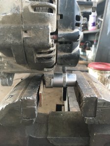

    Я ее двигал но не молотком, посажена крепко, не помню если честно то ли делал приспособу и болтом тянул или в тисках просто давил.
  2. MaiklR1973
    MaiklR1973 Живу я здесь
    6 сен 2014
    3.574
    Q7 3.0 CRCA 13г. BTR 08г. BUG 06г.
    В тисках сдвигаются очень хорошо-надо только в ухо генератора упереть головку чуть большим диаметром втулки (чтоб втулка сдвигалась внутрь головки)
    Бить молотком по втулке нельзя-отколет ухо генератору.

  3. KEO
    KEO Старожил
    21 окт 2015
    5.510
    Коми респ.
    Q7 3.0 TDI (BUG)
    Попробую сегодня таким образом сдвинуть.
    Вот. Я поэтому и не стал. Так, чутка-слегка попробовал пару лёгких ударчиков, не пошла.

  5. KEO
    KEO Старожил
    21 окт 2015
    5.510
    Коми респ.
    Q7 3.0 TDI (BUG)
    Да, я понял, что там много не надо. :)

  6. KEO
    KEO Старожил
    21 окт 2015
    5.510
    Коми респ.
    Q7 3.0 TDI (BUG)
    Зажал как положено. Начал тянуть - сначала не пошла.
    Потом спрыснул лапки WD-40. Выждал пару минут. И пошло потихоньку. По 1 мм сдвинул, думаю этого достаточно.

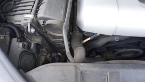

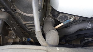

  7. Дмитрий2222
    Дмитрий2222 Живу я здесь
    19 мар 2013
    3.417
    Audi Q7, 3.0 TDI, BUG
    Искал сегодня массу у себя под капотом, и нашел вот это. Подсоединено вроде ни как у всех, или я что-то путаю?
  8. MaiklR1973
    6 сен 2014
    3.574
    Это дополнительная масса-так часто можно встретить.
    Штатная от правого лонжерона снизу идет к правой опоре ДВС-смотрите ниже корпуса воздушного фильтра.

    #109 Дмитрий2222, 17 май 2020
    Ок, спасибо! А это заводская доп.масса, ее на заводе ставили с новья, или потом уже, первый владелец прикрутил ее?
  10. KEO
    KEO Старожил
    21 окт 2015
    5.510
    Коми респ.
    Q7 3.0 TDI (BUG)
    Ну это уже кто-то до тебя лепил массу. Ну я бы не стал крепить на кронштейн воздушного фильтра. Ну или хотя бы зачистил от краски. А второй конец на ГБЦ. Там же прокладка стоит между корпусом ДВС и ГБЦ. Ну кули толку от такой массы ?

  12. Kotofay
    Kotofay Живу я здесь
    25 апр 2008
    1.053
    Калужская обл.
    Q7 S-Line/BUG
    Ну болты то из металла.
  13. KEO
    KEO Старожил
    21 окт 2015
    5.510
    Коми респ.
    Q7 3.0 TDI (BUG)
    Ну вот я бы не стал надеяться на эти болты. И уж тем более на кронштейн воздухана.
  14. eygen
    eygen Старожил
    29 мар 2006
    7.570
    A6 2.5 TDI 96г.
    Во всей этой цепи болты ГБЦ наверное самой надежный элемент.
  15. KEO
    KEO Старожил
    21 окт 2015
    5.510
    Коми респ.
    Q7 3.0 TDI (BUG)
    Ну во первых сталь не является идеальным проводником тока. Во-вторых: на резьбах нередко используют резьбовой клей-герметик, который может служить изолятором. Резьбы болтов ржавеют, закисают.
    Ну в общем, я бы не стал надеяться на контакт тех болтов. И уже тем более на неочищенный от краски (судя по фото) кронштейн корпуса воздушного фильтра.
    P.S. Хотя есть такие, кто и на топливную рампу крепит массу. :)
  16. Kotofay
    25 апр 2008
    1.053
    Калужская обл.
    Q7 S-Line/BUG
    Ну у свинцовых пластин аккумулятора и клемм примерно вдвое выше удельное сопротивление, а у графитовых щёток почти в тысячу раз, относительно меди.
    Не парься. Один чёрт масса прикручивается к кузову который тоже из железа.
    Georgemobile нравится это.
  17. Дмитрий2222
    19 мар 2013
    3.417
    Ну, здесь я согласен. Чуть позже откручу, посмотрю, если сидит на краске, то зачищу шкуркой до металла и прикручу обратно.
  18. KEO
    KEO Старожил
    21 окт 2015
    5.510
    Коми респ.
    Q7 3.0 TDI (BUG)
    Это да. :) Но все детали кузова соединены сваркой. А электрический контакт через резьбовые соединения (подчёркиваю: лично у меня, как у других - не знаю) не вызывает доверия.
    Иными словами: на месте Дмитрия я бы ту массу перевесил на более надёжные точки контакта.
  19. KEO
    KEO Старожил
    21 окт 2015
    5.510
    Коми респ.
    Q7 3.0 TDI (BUG)
    Я сегодня смотрел: там надо будет не только зачищать место посадки клеммы на кронштейн воздухана, но и уточнять металлическую связь самого кронштейна с кузовом. Там он скорее всего весь покрашен и просто прикручен к кузову.
  20. eygen
    eygen Старожил
    29 мар 2006
    7.570
    A6 2.5 TDI 96г.
    Kotofay все сказал правильно, добавлю что этих болтов в ГБЦ не один параллельно что еще уменьшает возможность данных проблем не однократно.
