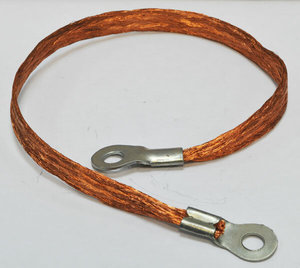

    @Kotofay, я, когда уже поставил стартер (после замены втягивающего), начал задумываться. Ну вот "плюс" стартер берет с толстого, хорошо пролуженного, провода. С "плюсом" как бы вопросов нет. А "минус" откуда на стартере берется ? Он берется (как я понимаю) из соприкосновения корпуса стартера с корпусом ДВС. Но там же грязненько. И окислов много. Да, их можно почистить, но ... Через стальное резьбовое соединение (2 болта, которыми стартер крепится к ДВС) тоже электрическая связь весьма сомнительная.
    Короче, надумал я следующее: подвести к стартеру отдельную массу. Сегодня купил вот такую косичку.
    Длина 40 сантиметров. Я прикидывал по месту, должно хватить. В крайнем случае можно будет поменять на 50 см. Один конец цепляем на нижний крепёжный болт стартера. Второй конец косички цепляем на лапу двигателя (на то самое место, куда крепится заводская масса). Там рядышком совсем.
    И вот, у стартера будет хороший качественный "минус". :)
    Как придет новый стартер - буду ставить, пробовать.
    Концы косичка облужу в местах соединения с наконечниками. А на самое тело косички продену термоусадку и усажу.
    Как ты на это смотришь ? :)
    P.S. Мелькают мысли тоже самое на генераторе сделать.Там же тоже нужен "минус". А контакт минусовой там на лапах. Ещё косичку купить (100 рублей стоит) и на один из крепёжных болтов генератора (нижний) посадить. А второй конец всё туда же, на заводское место. Пока вот думаю насчёт генератора ...

    :Жень, ну ты же практик... Что бы понять надо ли массу тянуть генератору достаточно замер произвести заряда относительно массы генератора и кузова авто. Если будет заметная разница (не в пределах погрешности измерения) то масса генератору будет нужна. Но пока мне кажется ты не знаешь чем руки занять :shuffle:

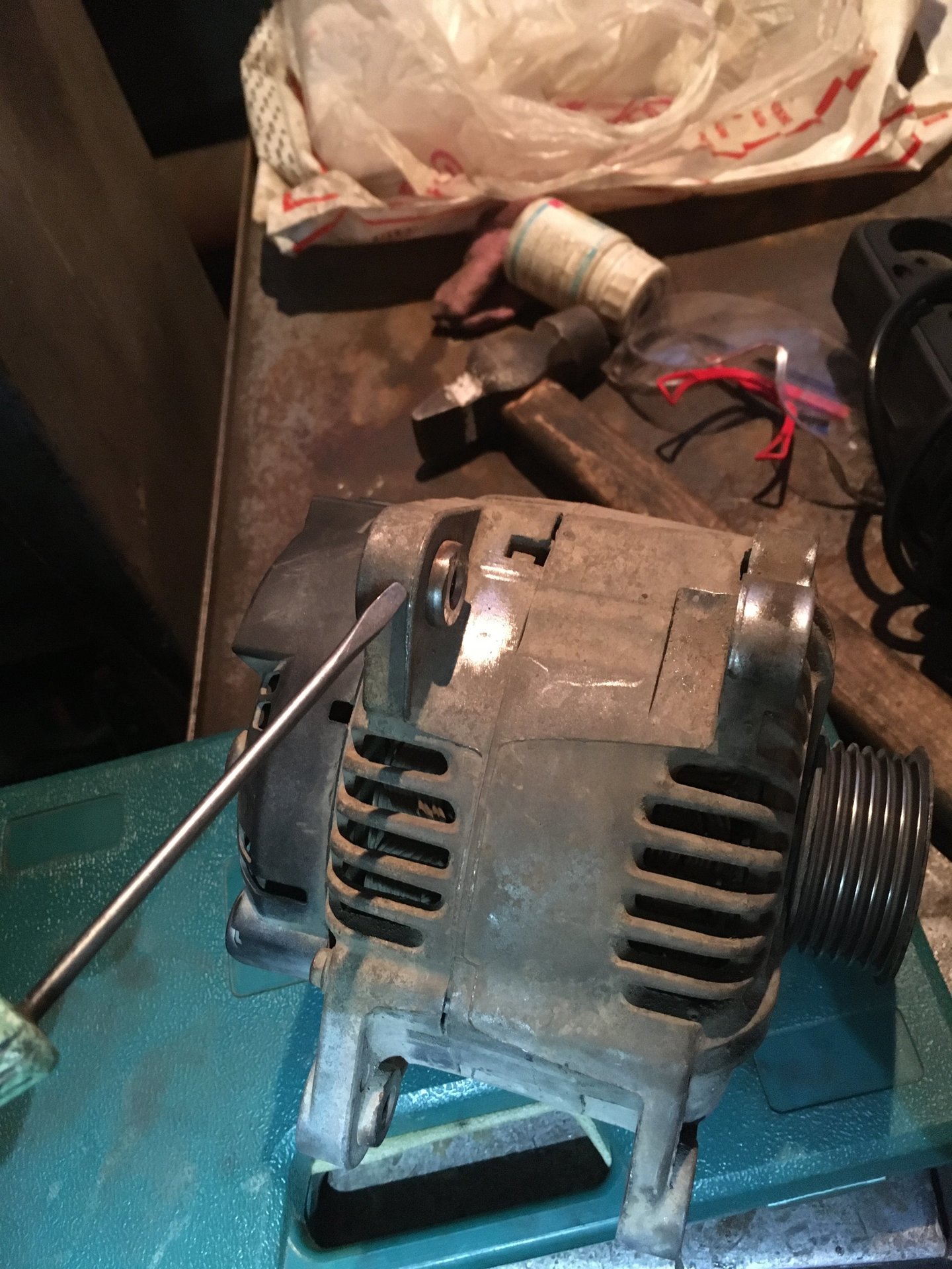

    Видать ты не вкурил как генератор крепится :) Там втулка распорная(могу не правильно назвать). Перед установкой ее просаживаешь обратно на генераторе. После установки болтом крепления генератора втулка принимает свое обычно положение, то есть очень жестко к кузову. То есть устанавливается на место генератор очень легко без помощи сторонних инструментов :icon_alc:
    Насчет плохой массы генератора я думаю проблема надуманная. В особенности если напруга что на генераторе равна той что на аккумуляторе, а у тебя так оно и есть судя по работам которые ты с проводкой провел.

    Нужно смотреть на падение напряжения на цепи кузов-двигатель-щётки.
    Отсюда решать есть нужда в доп массе или нет.
    Самое лучшее решение, если ты уж так занялся массовым проводом -- протянуть отдельную массу прямо с - клеммы аккумулятора до корпуса стартера.
    Остальные решения будут половинчатыми. Играть -- так с максимальной отдачей.
    Но это лирика, практически -- не стоит овчинка выделки. Разбери стартер и увидишь что там площадь контакта щёток с массой совсем невелика.

    Суть в чем: стартер потребляет очень значительные токи. А для больших токов - большие сечения. Если на стартере будет очень хороший "плюс", но отсутствовать "масса" - он точно также не будет крутиться, как и при наличии массы и отсутствующем "плюсе". Поэтому, обеспечить качественный подвод проводов (как "+", так и "-") очень важно.
    Поэтому, на генератор я, наверное, воздержусь, а вот на стартер я косичку массы повешу обязательно ! Да там и делов то на "пол Фёдора". При закручивании стартера под нижний его болт поставить конец косички (ну и шайбу конечно, желательно медную), а второй конец косички прикрутить там же рядышком к заводскому креплению массы. И всё. Цена вопроса: 100 рублей за косичку. :)

    Насчет втулки фото из инета открой сразу увидишь в проушине крепления. Я сам в первый раз на кузьме маялся пока не понял как правильно :)

    Посмотрел я генератор.
    Да, вот они втулочки (показал отвёрткой). Вставлены в лапу.
    Попробовал я их обратно отодвинуть - не получилось. Чуть молотком постучал - не пошли. Попробовал болтом, уперев в лапу напротив отжать - не пошла. А сильно давить - побоялся лапу оторвать. В общем ладно, как вышел - так и войдет обратно. До этого вошёл - и потом войдет. :)
