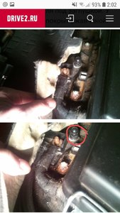

    По 3-ему пункту тоже понятно. Но ты там показал всего один узел-провод, который лудил. Но в моем случае, там перед седухой, прям под ковриком есть пластиковая крышка, ее снимаешь и перед тобой еще два, кажись, узла. Разве у тебя такого нету? Ты не показал это на своем видео.
    Фото этого узла прикладываю.

    Тот провод массы что стоял лучше не ставить, есть провод уже лишенный этой проблемы номер -
    7P6 971 537 E
    Разницу тут можешь посмотреть https://www.drive2.ru/l/521507437098828912/
    Дополнительный ставить не вижу смысла при новом исправном проводе массы, но если конечно хочется... ставь от камаза там хоть цена гуманная в отличии от оригинала.
