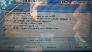

    Привет всем. Подключил комп, кстати vag com не открылся. Сделал диагностику Васей. Комп нашел всего несколько блоков: управление двигателем, климатом, тормозами, центральным замком и всё. Всего остального не видит, хотя в списке есть. По двигателю 3 ошибки: дмрв, температура воздуха на впуске и блок управления двигателем блокирован. Не знаю, как фото вставить. Первые 2 стерлись,а 3 осталась. Вот и встали вопросы: как увидеть все блоки? Как стереть оставшуюся ошибку? Как вставиь сюда фото? (Пошу с планшета).

    ты уж как нибудь скопируй сюда ошибку, а то ерунда какаято получается, ты как будто жестами с нами общаешся...
    по делу, тебе нужен только блок двигателя, остальные можешь обсуждать в других разделах форума, здесь ДИЗЕЛЬНЫЕ ДВИГАТЕЛИ !
    те ошибки что ты перечислил никак не объясняют картину вибрации, нужно записывать живые данные, лог-файлы, для начала группы 1,13,14 на ХХ

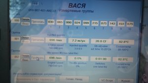

    Вот такие получились фото. Сейчас пробую выяснить, чтотакое логи, как их снять и что это за группы 1,13,14.

    На второй картинке то, что нужно, введи туда в окна 001 003 004 сохранить и запись, потом также 001 013 014. на прогретом двигателе. Эти файлы в зип и прикреплять к сообщению

    Ну вот что получилось на ХХ
    В динамике позже, пробки, однако.

    До каких оборотов крутить дизель?
  18. proxy
    proxy Живу я здесь
    25 авг 2013
    4.135
    до 3500 об.
    проблема во второй форсе. По форсункам открытие какое?
