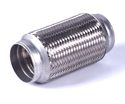

    Ну что друзья, машина после дружественного сервиса поехала к дилеру:
    Резюме дилера спустя 2 дня : некорректно сделан ремонт ( замена гофры) , в следствии чего вибрация.
    Никаких претензий по мотору, и пр. Форсунки тоже ОК.
    Машина уехала обратно в сервис где делали гофру, ждем результата.
    Спасибо всем.

    Из за не оригинальной гофры 100% могут возникать вибрации.
    Это как раз то о чем я говорил несколько страниц назад, когда приговаривают мотор на капиталку, "вкидывают бабла" в мотор, а оказывается дело было не в бобине.
    Вот бы глянуть со стороны на Александра21 когда он мотор приговорил на капиталку по полной, как бы он ужом извивался пытаясь соскочить.

    Опять 25. Ты хоть читай внимательно. Была произведена замена гофры.
    То что оригинальная гофра идет вместе с приемной трубой, это совсем не про то и не относится к сабжу.

    При отсоединении выхлопа вибраций ноль.
