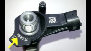

    Современные двигатели одного объёма могут иметь различную мощность. В целях экономии форсунки с похожими конструкционными особенностями могут подходить для разнообразных моторов. А для того, чтобы форсунка работала корректно, прописывается уникальный код. Подобное действие позволяет запрограммировать универсальную форсунку под определённый алгоритм впрыска топлива. Иногда нужно прописывать код для разных по конструкции форсунок, чтобы согласовать их работу.
    Фактически код форсунки определяет её допустимые границы работы при разных режимах. То есть, электронный блок управления проверяет, соответствуют ли параметры форсунки заданным режимам работы. Если нет, то на эту форсунку может быть прекращена подача топлива.
    Прописывание кода – это достаточно деликатный процесс. Каждая форсунка имеет свой уникальный код, который позволяет ей работать при определённых условиях эксплуатации. Именно этот код позволяет контролировать впрыск топлива.
