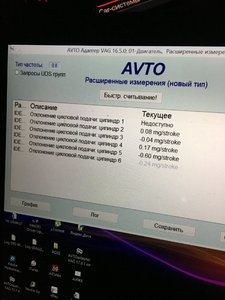

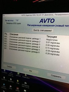

    Запишите группы корекции топливных форсунок и реальное даление в рейле

    Эти значения?

    ну да, похоже на проблему с ТНВД, или клапаном, осталось сбросить видео по давлению в рейле на х.х.

    А что там по этим фоткам ты увидел ?
    По мне так там 0 (зиро) информации.
