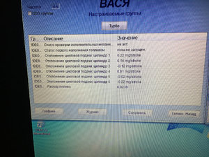

    Форсунки проверял Васей. Вроде все в допусках.
    Что за подсос? Воздух? На впуске. Думал об этом. Так как холостые бывают слегка плаваю. И при переключении передач стрелка тахометра как бы подвисает. Не всегда так, но бывает. С КПП все порядок. 100%.
    Ошибок нет вообще. Всё чисто.
    Да когда сидишь за рулём, вот тогда чувствуешь эту вибрацию. Отдаёт в поясницу и ручку двери.
    даёшь газу. до 1000 об/мин. и всё оке. нет вибрации.
    Когда прожиг включатся, обороты 910 об/мин. Если не ошибаюсь с оборотами на прожиге. Вибрации уже нет.
    Диагностировал ДМРВ. Есть скрин с показаниями. Но исходные данные ДМРВ не знаю. возможно показания завышены.
