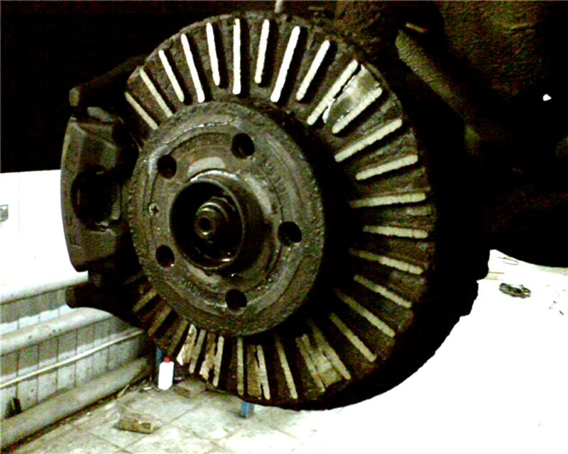

    Поддержу. Тормоза штука серьёзная. Расскажу для примера. Лет 15 тому назад была у меня audi 80. И вот как то раз я на ней на обгон автобуса пошёл. И вдруг из за поворота встречка. Троможу... И тут у меня как потом выяснилось ломается правый передний тормозной диск. Прямо по кругу. Итог разбитая правая фара и бампер с передним крылом. Ещё легко отделался. Благо скорость была небольшая.
    Не экономьте на тормозах мужики

    функция включается когда дворники в режиме авто. отключай его, когда осадков нет.
    извини, но насколько надо быть распизщдяем, чтоб тормозной диск сломался?? он же железный!!!
    я думал это прикол

    Мда такова не видел. Думал невозможно

    Ну не знаю. Фотошоп похоже. Физически невозможно. Быстрее литой диск лопнет, у него центробежные силы больше. И на фото подозрительно ровно отломалось. Всё блестит так!

    Ни разу не прикол. Ломается все.. Тем более что на Ауди 80, диски простые, а не вентилируемые. Эффект раздолбайства... Да в моем случае налицо. Но это скорее больше вопиющая некомпетентность.
    Что касается диска... По кругу и отвалился. Обломки заклинили ступицу. Как результат увод авто в право и удар об автобус

    Нормально всё. Видали и не такое. Я как то машину с такими дисками купил. Вместо колодок стояли куски железа. Вместо дисков - так как на фото. Задние тоже дисковые были такие -- диск оторвался и заклинил в суппорте, а центральная часть осталась на ступице и вращалась. Ауди 100 44 1983г. Машина наездила 2 млн. Карбюратор, заводилась в -27 с полтыка и масло жрала 1л на 100.
