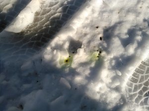

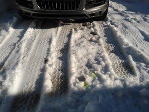

    Еще не смотрел, накапало прям под компрессором + погрешность от защиты IMG_20170225_103951.jpg IMG_20170225_104008.jpg

    первый раз в жизни прокол словил зимой...

    Q7 3.0 TDI
    Стандартная беда Q7 перетирание трубки кондея под кронштейном крепления.Это с водительской стороны под подкрылком ближе к передней части.
    Cokol нравится это.

    Да я в курсе, то говорю же в августе залатал, вот поеду пусть смотрят их косяк или чет новое!

    Там лучше не латать там лучше кусок вырезать напаять переходники и гибкую трубку поставить.
