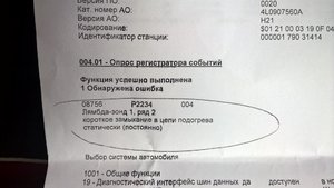

    Q7 4.2 FSI 2006г
    потому что развалился напроч!

    Парни еще раз скажите точно где он стоит?? ( первая лямда по стороне Водителя ?)
  5. ФРАКЕР
    ФРАКЕР Участник форума
    9 дек 2014
    223
    Q7 4.2 FSI 2006г
    ну да, так получается:nod:

    Под первые ЛЗ "обманки":shock:......не будет машина нормально работать, первые ЛЗ принимают непосредственное участие в приготовлении топливной смеси(бедная\богатая)При удалении катализаторов обманки ставят под вторые ЛЗ, исправные первые ЛЗ при удалённом катализаторе ошибок не дают....зачем на них поставили обманки:shock:

    всё правильно! я сегодня их убрал, сразу почувствовал что машинка по другому работает:hi:

    приёмистость по резче стала и расход на 3л меньше стал! был 25-26 по городу сейчас как раньше 22, сейчас по трассе надо замерить раньше если тошнить 100-120 можно было уложиться 12л! то с обманкой у меня меньше 13.5 не получалось!:hi:
