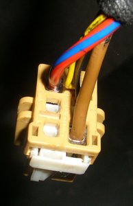

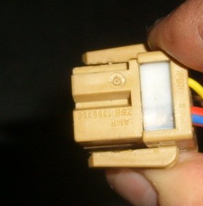

    вопрос по вентилятору печки,что за бордачком.....
    все разобрал,а он дует,только в другую сторону...
    подскажите можно ли там поменять "+" с "-" .....поменять полярность......

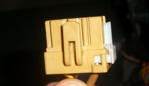

    и еще...там такая интересная фишка....не получается вытянуть из нее провода....всего там идет 4 провода....просто так тянуть-не выходят,там на бок ее нажимаешь...что-то открывается,но все равно,проводки не получается вытащить....сегодня сделаю фото...может кто знает,как там вынимаются проводки?

  2. Parenj
    Parenj Живу я здесь
    30 май 2007
    2.895
    A4 avant 1.9AFN 98
    Если контакты плоские, то у них ещё усики сбоку. Снизу толстой иголкой или тонким шилом их отжать.

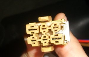

    ну как плоские, круглые...два толстых,два тонких...

    И где ты там круглые увидел... с нижней части фишки отжимай усики у клемок если хочешь вытащить.

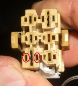

    в нижней части....вы имеете ввиду....там,где входят провода....или где заканчиваются....не могли бы вы подробнее объяснить...

    Низ та часть, которая входит в ответную часть колодки. Где заканчиваются. Ну чес слово где логика... если провода вставляются сверху, то сверху они и вытаскиваются, а раз не вытаскиваются значит держит их что-то снизу. Это и есть отогнутые у клемок усики, которые упираются в фишку и не дают клемме вылезти.

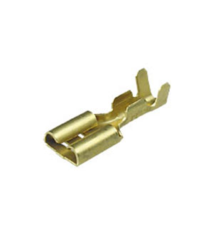

    Мне кажется вот сюда надо вставлять шило или иголку и нажимать вбок.
    По фотке ИМХО там обычные плоские "мамы" вот такие

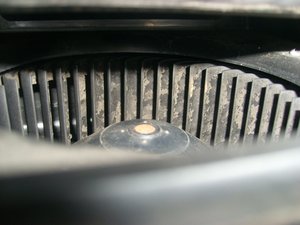

    а в какую сторону он должен крутиться....если смотреть на вентилятор сверху...
    постараюсь сегодня сделать фото лопастей у себя....может у меня что-то напутано там...

    ок,посмотрю....но у меня так получается,что бордачек снял...и воздух идет в мою сторону...т.е. получается,вверх дует, в сторону заслонки....а воздуховоды вниз уходят...я же ничего не путаю..?!

    вот....собственно и вентилятор....правильно ли он у меня установлен???стрелок не видно,как он должен вращаться...

    По часовой и движение воздуха сверху вниз. Сверху он забирает из под фильтра и гонет по воздухоканалам.

    да...у меня крутится по часовой,как надо....но,похоже,у меня заслонка какая-то закрыта....поэтому и не доходит воздуха никуда...
