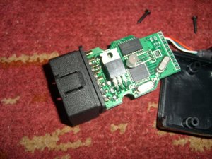

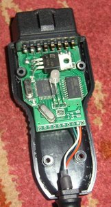

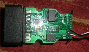

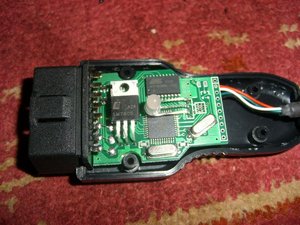

    вот...сделал фото....куда смотреть)

  9. melkon
    melkon Суровый диагност
    21 сен 2005
    27.088
    Tuareg NF 3.0TDI на пневме.
    Надо не в шнур смотреть а в автомобиль . В соединения и проводку .

  11. Jerico
    Jerico Живу я здесь
    15 авг 2011
    1.146
    A6 C5, 99гв, ARJ
    я тоже считаю что это совершенно не в кабеле дело. смотри машину
