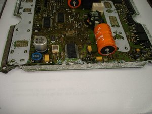

    а у меня вот...писец..крышка стоит..эбу подыхает..
