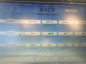

  10. LeeLik
    LeeLik Участник форума
    10 май 2013
    401
    Q7 3.0TDI
    Вот. в 107 все в нулях.

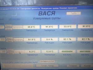

  11. LeeLik
    10 май 2013
    401
    Q7 3.0TDI
    Вот в этот момент вентиляторы молотят на всю. В какой момент они включились не успел заметить..
  12. MCIRI
    MCIRI Живу я здесь
    21 янв 2009
    2.881
    Аргентина
    A 100 4B 1.8 88г.
    Ни чего не понятно? Радиатор холодный , двигатель высокую температуру не набрал, управление вентиляторами есть. Единственно 102 группа 2 окно, температура перед сажевым фильтром в минусах. Не видит температуры, может это и быть аварийным режимом.

  14. LeeLik
    10 май 2013
    401
    Q7 3.0TDI
    в 102 параметры не меняются ни при включенных вентиляторах ни при выключенных. я фоткал еще когда авто едва прогрелось.
    потом заходил смотрел через неск часов езды - все так же и осталось.
    не видит температуры - датчик где то? куда копать подскажи плз.
