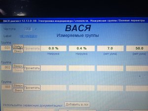

    кондиционер 23 группа c выключенным кондиционером
      148,3 КБ
      137
  7. LeeLik
    LeeLik Участник форума
    10 май 2013
    401
    Q7 3.0TDI
    включил кондей
      150,6 КБ
      101

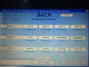

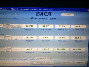

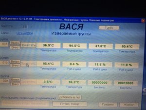

  8. LeeLik
    10 май 2013
    401
    Q7 3.0TDI
    тут просто стоял с работающим двигателем, температура особо не поднималась, выключил климат, температура радиатора постепенно росла, после 94 градусов начали крутиться вентиляторы сначала медленно, потом немного быстрее.. потом температура начала опускаться и они перестали крутиться.

    Как понять фразу "выключил климат"?
    На 2-й картинке Т на выходе радиатора выше, чем Т движка???
    Сколько по времени прошло между 1-ой картинкой и 3-й?

    выключил климат - это нажал кнопку включения кондиционера и подержал 5сек - в окошках температуры загорелось OFF и вентилятор печки салона затих.
    на 2 картинке да, температура она скачет все время, то чуть больше то чуть меньше, сфоткал в тот момент когда разная была.
    времени минут 10 прошло.
    когда стою на холостых с выключенным климатом, температура в радиаторе быстро растет.. но при условии что я только что часа 2 ехал. когда только приехал температура в радиаторе была градусов 30, остановился, выключил климат (чтобы тепло в салон не уходило) и она за 10 минут до 96 набралась.. начали медленно крутиться вентиляторы и температура в радиаторе начала опускаться...

    Блок измеряемых величин 023.
    поле индикации 1
    команда на задействование вентилятора радиатора
    рассчитанная панелью управления и индикации кондиционера.
    - индикация = 0...4%
    отсутствие запроса от панели управления и индикации кондиционера касательно задействования вентиляторов радиатора на блок управления двигателя
    - индикация =5...100%
    запрос от панели управления касательно задействования вентиляторов на блок управления двигателя.
    поле индикации 2
    запрос от блока управления двигателя на блок управления вентиляторами J293 или не6посредственно на вентиляторы радиатора.
    -индикация=0...4%
    отсутствие сигнала на управление вентиляторов радиатора от блока управления двигателя.
    -индикация=5...100%
    сигнал на задействование вентиляторов от блока управления двигателя.

    По этому скрину видно что команд на включение радиаторов нет.

    Странная работа вентиляторов. в 1 и 8 посту нет ни какой логики в работе вентиляторов от зависимости температуры в отличии от 68 и 72 поста.
    Здесь видно что есть зависимость от температуры, только почему то температура на выходе с охлаждающего радиатора выше чем температура в самом двигателе.
