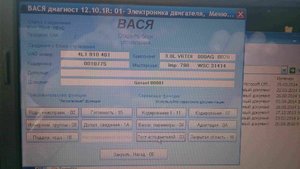

    И так, ни чего сложного найти темп ож в васе 12.12.
    Открываем васю, проваливаемся в obd II.
    Далее жмем "режим 1 чтение".
    Потом жмем на стрелочку и выбираем интересующий нас режим (ну или интерисующий сигнал), выбираем "температура ож "или еще что-нибудь, в окнах появляется постоянно обновляющаяся инфа.
    Пробовал снять фишку с датчика температуры на работающем двигателе, который на блоке, не смог - руки толстые...

    Еще температуру ож можно посмотреть в электронике двигателя 01. Открываем и заходим в измеряемые группы 08 -проваливаемся опять. Перебираем стрелочками на группу 007, делаем лог. Тут помоему температура с обоих датчиков видна.

    Тут можно понажимать и увидеть ошибки по двигателю-режим 3, 7, 10.
