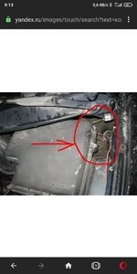

    Надо смотреть. Нашел где было окислено. В блоке под лобовым стеклом с водительской стороны
    Тут смотрел?
  16. Romasholya
    Romasholya Новичок
    11 май 2021
    7
    Беларусь
    Это блок предохранителей? Может фото есть ?
  17. ЗАМКАДЫШ S-line
    13 фев 2006
    3.799
    А6 3.0TDI Q пушка
    Вот этот черный ящик
  18. Romasholya

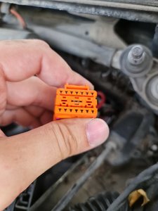

    Тот что повыше снимаем? Может в личку номерок сбросите. Думаю будет проще.
  19. Romasholya
    Romasholya Новичок
    11 май 2021
    7
    Беларусь
    Сегодня опять всё разобрал, вынимал фишки, криминала особого не увидел. Уже руки опускаются
