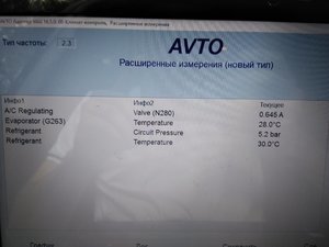

    Всем привет. Подскажите пожалуйста как проверить компрессор кондиционера через одис. Ошибок по блоку нет. Но дует горячим. Нашел в одисе давление 11бар. дальше не знаю что делать..

    И посмотреть в измерениях,какое давление показывает,если 51 бар,значит смотри проводку. PS я менял датчик без разбора морды )))

    с васей дружу плохо, вагком точнее у меня, может подскажете пошагово, как посмотреть давление в системе? что конкретно нажимать пошагово

    07 группа (климат)-измерения-вроде 003 группа(самое правое окно) если ничего не напутал
