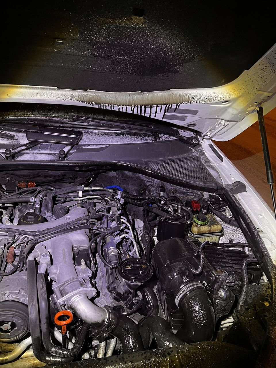

  16. FFX
    FFX Новичок
    7 апр 2024
    11
    Писал в соседней теме по пропаданию тяги с ошибкой P029900 (выход за нижний предел регулирования). Так-же как у многих только при подъеме и при скоростях 100-110. Готовлюсь к замене уже 4-го сальника КВ. Попеременно то передний, то задний, то опять задний. Но при этом сальники всегда затягивает вовнутрь. Турбина после кмк качественной переборки, что было совмещено с заменой цепей и переуплотнением всего подряд. Неделю назад с заменой заднего сальника, поменял и мембрану КВКГ, хотя по поведению МЗ-крышки ничего не изменилось. На горячую как чуть тряслась, так и трясется. Слегка приподнимается лист бумаги. И вот не прошло и недели с замены сальника и мембраны, как в районе колокола опять масляные потеки.
    Как мне представляется, в некоторых режимах создается избыток в картере, отсюда активное замасливание сальника и далее наружу, и это я могу понять - износ ЦПГ за 300 т.км не может не быть, хотя кроме вытекания масла через все подряд щели, жора не замечал вообще. А затем в каких-то режимах в картере появляется хорошее разряжение (турбиной по-идее. Чем же еще?) и хорошо промассированный и промасленый сальник КВ уходит внутрь с концами.
    Есть мысли как с этим бороться? Хотя бы временно колхозно. Может вентиляцию как-то заглушить, уменьшить, в атмосферу вывести. В отпуск очень скоро. И хотелось бы на Кузибене. Если с некоторым расходом масла посредством уноса парами еще готов мириться некоторое время, то пропадание сальника приводит тупо к вытеканию масла ручейком по всей дороге.
