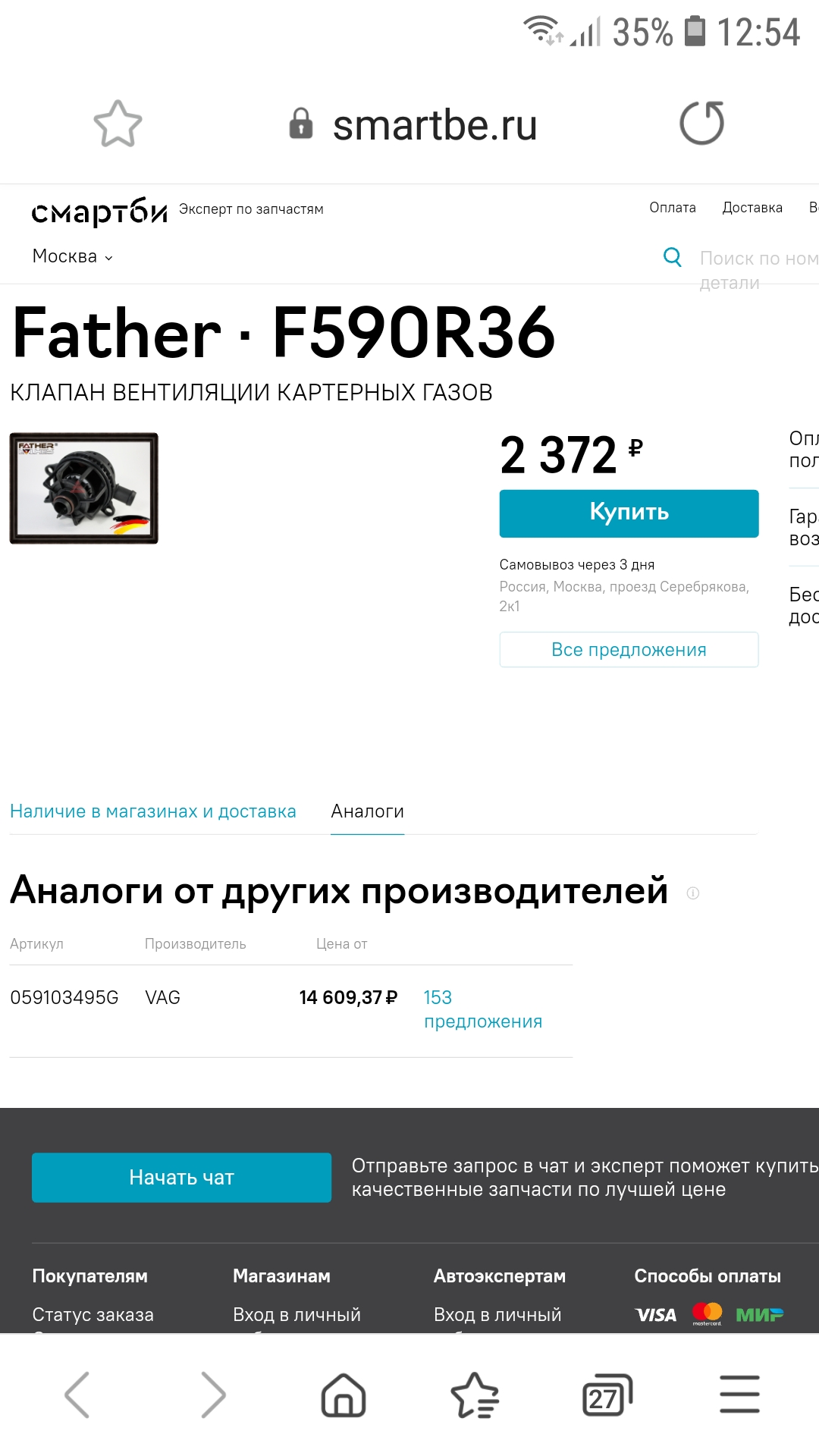

    А еще в просторах интернета нашел инфу, что вместо дорогого оригинального маслоотделителя ставят более дешевый. Хотя этой инфы очень мало!!!

    Весьма интересненько.... Написано, что на модели с 2010 года, но по внешнему виду что-то около дела.

    #120 Дмитрий2222, 13 мар 2021
    Вот только по форме он другой, снизу где вертикальная трубка, открытый какой-то)
    Стрёмно что-то экспериментировать))
    Вот это часть меня смущает! Мне кажется, не подойдет он на наш BUG
